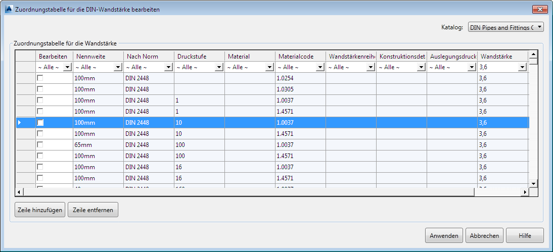

Dialogfeld Zuordnungstabelle für die DIN-Wandstärke bearbeiten
Ermöglicht das Bearbeiten der Optionen der Zuordnungstabelle für die DIN-Wandstärke.
Liste der Optionen
Ermöglicht das Bearbeiten der Werte für die Wandstärken-Zuordnungstabelle für DIN-Katalogteile. Die Eigenschaftswerte, die Sie in der Tabelle festlegen, werden einer Wandstärke zugeordnet. Sie können die Karte verwenden, um Teilen in einem Rohrklassenblatt eine Wandstärke zuzuordnen.
Zuordnungstabelle für die Wandstärke
Legt die Eigenschaftswerte fest, die einer Wandstärke zugeordnet werden. Sie können eine Zelle in der Tabelle auswählen und einen Eigenschaftswert oder eine Wandstärke eingeben. Wenn die Zuordnungstabelle verwendet wird, werden die Eigenschaftswerte der Wandstärke zugeordnet.
Katalog
Legt den Namen des Katalogs fest. Die Zuordnungstabelle für die Wandstärke wird in der Katalogdatei gespeichert.
Zeile hinzufügen
Fügt am Ende der Zuordnungstabelle eine leere Zeile ein.
Zeile entfernen
Löscht die in der Zuordnungstabelle ausgewählte Zeile. Sie können eine Zeile auswählen, indem Sie auf den linken Rand klicken. Sie können die UMSCHALTTASTE, STRG oder STRG+A drücken, um mehrere Zeilen auszuwählen.
