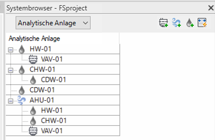

Im Systembrowser wird die Hierarchie der analytischen Anlagen und Zonengeräte angezeigt.

  3. In der Struktur im Systembrowser wird die Hierarchie der analytischen Anlagen und Zonengeräte angezeigt. Die Wasserkreisläufe und Lüftungsanlagen werden in der obersten Ebene mit den zugehörigen Wasserkreisläufen und Zonengeräten, wie unten dargestellt, angezeigt.
    Wenn ein Element noch nicht vollständig definiert wurde, wird ein Warnsymbol im Systembrowser angezeigt.
