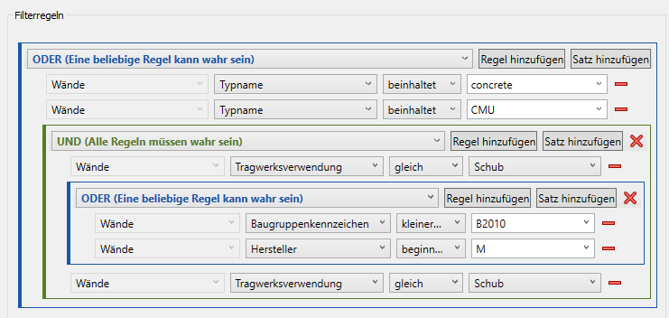

Ein regelbasierter Filter enthält mindestens einen Regelsatz
. Jeder Regelsatz enthält eine oder mehrere Regeln
und/oder verschachtelte Regelsätze.
Es gibt keine Begrenzung für die Anzahl der Regeln und Regelsätze, die Sie definieren können.

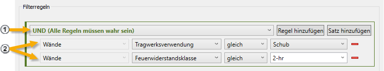

Jeder Regelsatz verwendet die UND- oder ODER-Bedingung:
Planen Sie Filterregeln sorgfältig mit UND- und ODER-Bedingungen und Verschachtelung, um sicherzustellen, dass Sie das gewünschte Ergebnis erhalten. Siehe Beispiele für regelbasierte Filter.
Beim Erstellen eines Filters wählen Sie zunächst eine oder mehrere Kategorien aus. Dann erstellen Sie Regelsätze. Für jede Regel in einem Regelsatz definieren Sie einen Parameter, einen Operator und einen Wert.

Wenn Sie mehrere Werte für einen Parameter auswählen möchten, fügen Sie für jeden Wert eine Regel hinzu. Verschachteln Sie diese Regeln mit einer ODER-Bedingung unter einem Regelsatz.
