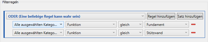

Definieren Sie Regeln und Regelsätze für die Ansichtsfilter.
Sie können mehrere Regeln und Regelsätze erstellen. Regelsätze können verschachtelt werden.
Wählen Sie eine Bedingung für den Regelsatz aus:

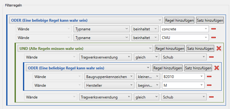

Beispiel:
Diese Filterregeln geben folgende Formel wieder:
ODER Typname enthält "CMU"
ODER (Tragwerksverwendung = "Schub" UND (Baugruppenkennzeichen < B2010 ODER Hersteller beginnt mit M))
