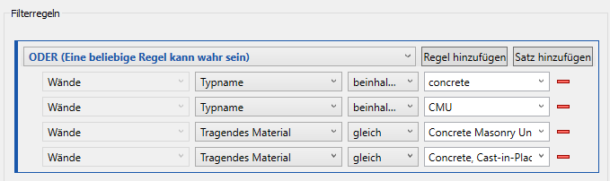

Wenn Sie mehrere Werte für einen Parameter auswählen möchten, fügen Sie für jeden Wert eine Regel hinzu. Verschachteln Sie diese Regeln mit einer ODER-Bedingung unter einem Regelsatz.
Beispiel:
Typname enthält "Beton"
ODER Typname enthält "CMU"
ODER Tragendes Material = "Betonmauerwerk"
ODER Tragendes Material = "Beton, Ortbeton, grau"

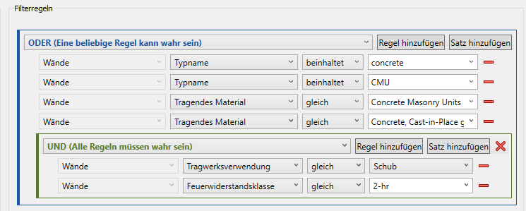

Wenn Sie den folgenden Filter mit einem UND-Regelsatz, der in einem ODER-Regelsatz verschachtelt ist, erstellen, werden nicht das gewünschte Ergebnis erzielen.
ODER (Tragwerksverwendung = "Schub" UND Feuerwiderstandsklasse = "2 h")

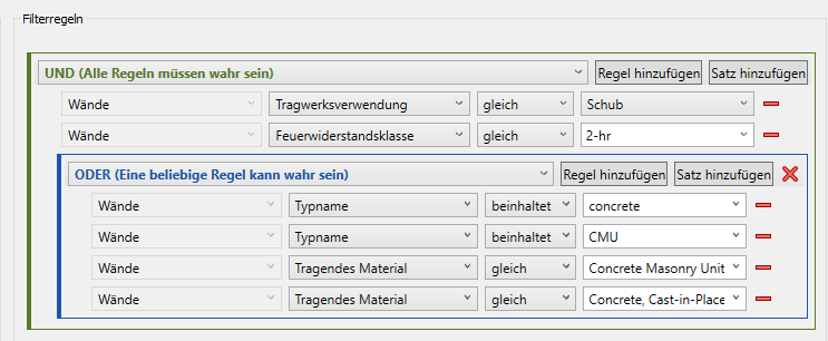

In diesem Fall müssen Sie wie folgt mit dem UND-Regelsatz beginnen und einen ODER-Regelsatz darin verschachteln, um im Modell alle Scheibenwände aus Beton mit einer Feuerwiderstandsklasse von zwei Stunden zu identifizieren:
UND (Typname enthält "Beton" ODER Typname enthält "CMU" ODER Tragendes Material = "Betonmauerwerk" ODER Tragendes Material = "Beton, Ortbeton grau")
