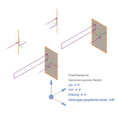

Die Ausrichtung der Lasten entspricht dem Projekt-Basispunkt und den entsprechenden Ausrichtungseinstellungen.
Die Y-Achsenausrichtung für Kräfte entspricht der N/S-Ausrichtung, die X-Achsenausrichtung entspricht O/W, und die Z-Achsenausrichtung entspricht der Höhe.
Durch Drehen des Projektnordens werden sowohl die Ausrichtung der analytischen Elemente als auch die Ausrichtung der Lasten geändert. Wenn Sie die Ausrichtung der analytischen Elemente ändern, wird die Position der Lasten nicht aktualisiert.
