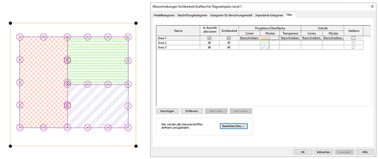

Platzieren Sie eine Flächenlast, die analytischen Schalen zugewiesen ist.
Gruppe Tragwerk-Berechnungsmodell auf
Gruppe Lasten die Option
(Auf Basisbauteil).
(Begrenzung definieren).
Sie können die Einstellungen für Sichtbarkeit/Grafiken von Oberflächen für Flächenlasten anpassen.
Verwenden Sie Filter, um die einzelnen Flächenlastbegrenzungen in einer Draufsicht anhand der Lastparameter zu ermitteln.
