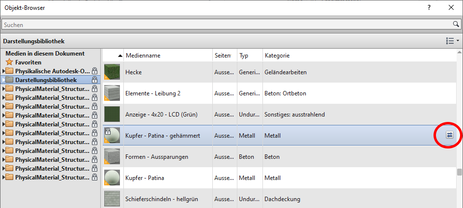

  4. Wählen Sie im Objekt-Browser das Objekt aus, das Sie dem Material hinzufügen möchten.
    Tipp: Um ein Objekt zu suchen, verwenden Sie die Suchleiste, oder klicken Sie auf eine der Spaltenüberschriften, um nach Name, Aspekt, Typ oder Kategorie zu sortieren.
  5. Klicken Sie auf die Schaltfläche Ersetzen rechts neben dem ausgewählten Objekt.
    Anmerkung: Wenn Sie auf Ersetzen klicken, spiegelt der Objekt-Browser keine Änderungen wider.
  6. Schließen Sie den Objekt-Browser.
    Das ausgewählte Objekt ersetzt das ursprüngliche Objekt im Material und wird im Material-Editor angezeigt.
