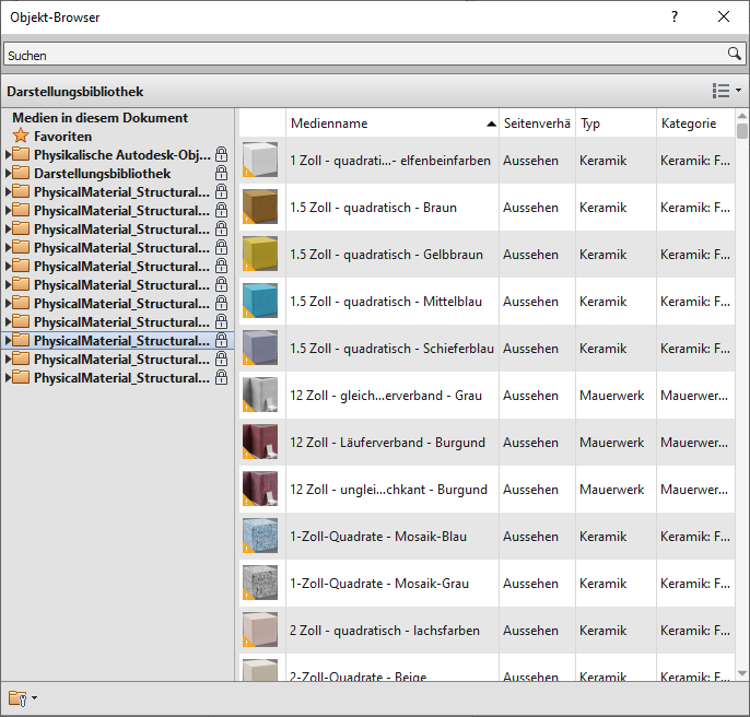

  3. Um ein Objekt zur Bearbeitung auszuwählen, klicken Sie im Objekt-Editor auf (Öffnet/Schließt Objekt-Browser).
    Der Objekt-Browser wird geöffnet.
    Ältere Darstellungsobjekte sind in der Objektliste mit dem Symbol kennzeichnet. Weitere Informationen finden Sie unter Info zu Darstellungsobjekten.
    Tipp: Verwenden Sie die neuen Darstellungsobjekte (ohne Symbol) für Materialien. Auf diese Weise wird sichergestellt, dass Ansichten und gerenderte Bilder die neuesten, hochwertigsten Darstellungen von Materialien verwenden.
