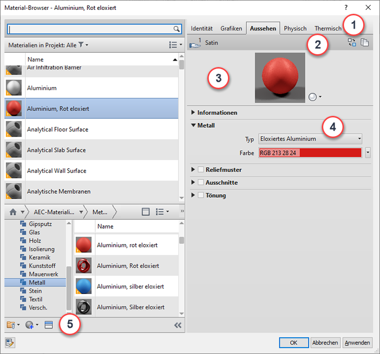

Bereich Material-Editor
Das rechte Teilfenster im Dialogfeld Material-Browser wird manchmal als Bereich Material-Editor oder kurz als Material-Editor bezeichnet. Im Bereich Material-Editor können Sie die Objekte und Eigenschaften von Materialien prüfen oder bearbeiten. Nur Materialien im aktuellen Projekt können bearbeitet werden. Wenn Sie ein Material in einer Bibliothek wählen, sind die Eigenschaften im Material-Editor schreibgeschützt.
Bereich Funktion
1 Registerkarten für Objekte und Schaltfläche Objekt hinzufügen : Auf den Registerkarten für Objekte (z. B. ID, Grafiken) können Sie die Informationen und Eigenschaften, die das Material beschreiben, anzeigen und bearbeiten. Die Schaltfläche Objekt hinzufügen wird nur angezeigt, wenn es möglich ist, dem Material Objekte hinzuzufügen.
Die Registerkarten Physikalisch und Thermisch werden nur angezeigt, wenn diese Objekttypen dem Material hinzugefügt wurden.
2 Das folgende Symbol und die folgenden Schaltflächen sind nur für Darstellungs-, thermische und physikalische Objekte verfügbar und werden ganz oben im Bereich Material-Editor angezeigt:
  • Das Handsymbol (für gemeinsame Nutzung) zeigt an, wie viele Materialien im aktuellen Projekt das ausgewählte Objekt gemeinsam nutzen. Wenn über der Hand eine Null angezeigt wird, wird das Objekt nicht für weitere Materialien im aktuellen Projekt genutzt. Es wird nur für das aktuell ausgewählte Material verwendet.
  • Mithilfe der Schaltfläche Objekt ersetzen können Sie das aktuelle Objekt ersetzen.
  • Mithilfe der Schaltfläche Objekt duplizieren duplizieren Sie das aktuelle Objekt.
3 Miniaturansicht (Muster): Auf der Registerkarte Darstellung rufen Sie durch Klicken auf das Pulldown-Menü neben der Miniaturansicht eine Liste mit Optionen für die Renderqualität und die Darstellung der Miniaturansicht auf.
4 Eigenschaftenbereich: Hier können Sie detaillierte Eigenschaften des ausgewählten Objekts anzeigen und verwalten. Der Name und die Beschreibung des Objekts werden unterhalb des Bereichs Informationen angezeigt. Im Beispiel oben werden die Eigenschaften unter Metall für das Darstellungsobjekt Eloxiert - Rot angezeigt (d. h., dieser Abschnitt ist erweitert). Der Satz der für eine Flüssigkeit angezeigten Eigenschaften unterscheidet sich beispielsweise vom Satz der für Metall angezeigten Eigenschaften.
5 Werkzeugkasten des Material-Browsers: Mithilfe dieser Schaltflächen können Sie ein Material erstellen, das aktuelle Material duplizieren und den Objekt-Browser anzeigen oder schließen. Wenn im aktuellen Projekt benutzerdefinierte Parameter zur Verfügung stehen, wird hier die Schaltfläche Benutzerdefinierte Parameter angezeigt.
