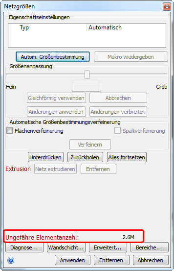

  8. Um zu bestimmen, ob das Netz geändert werden muss, bewerten Sie die Ungefähre Elementanzahl. Klicken Sie mit der rechten Maustaste außerhalb des Modells und wählen Sie Bearbeiten… Beachten Sie die Elementanzahl.
    Elementanzahl
    Anmerkung: Die zu sehende Elementanzahl kann unterschiedlich sein. Ursache dafür sind leichte Abweichungen im Modell, die vom Ursprungs-CAD-System verursacht werden.
    Anmerkung: Für jeweils eine Million Elemente werden ca. 2 GB RAM benötigt.
