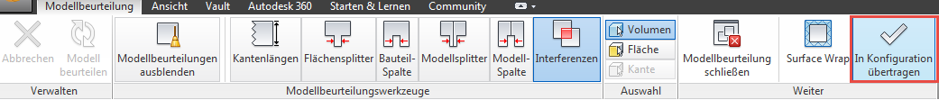

  1. Klicken Sie in der Multifunktionsleiste auf In Konfiguration übertragen.
    Übertragung an CFD

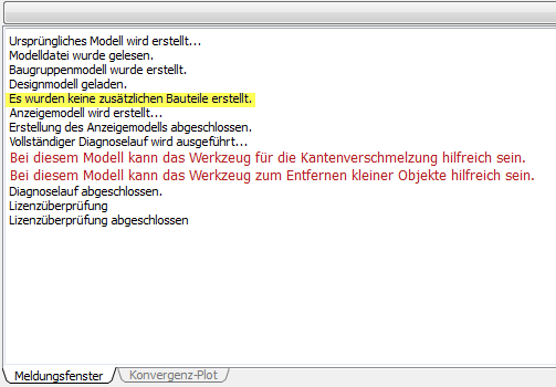

  2. Schließen Sie das Geometriewerkzeuge-Dialogfeld, falls dieses angezeigt wird.
    Anmerkung: Beachten Sie im Meldungsfenster, dass das Fluidvolumen innerhalb des Gehäuses nicht erzeugt wurde:
    Keine zusätzlichen Teile

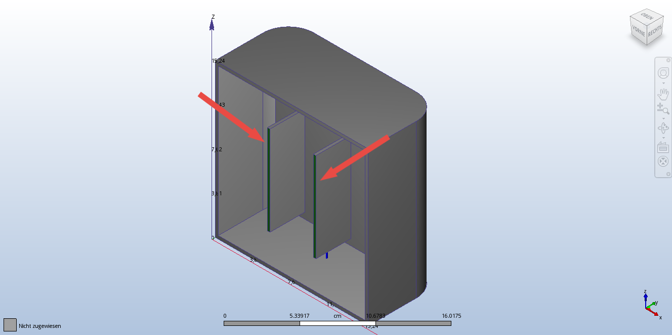

  4. Platzieren Sie den Cursor über der unteren Platte des Gehäuses. Halten Sie die STRG-Taste und die mittlere Maustaste gedrückt.
    Anmerkung: Während Sie die Tasten gedrückt halten, werden die Flächen, in denen Bauteile einander berühren, grün hervorgehoben. Beachten Sie, dass im Inneren des Gehäuses kein Luftvolumen vorhanden ist und die Unterseite des Gehäuses das oberen Teil des Gehäuses nicht berührt. Hiermit wird bestätigt, was wir anhand der Modellspalten des Modellbewertungswerkzeug beobachtet haben.
    Markierte Kontakte

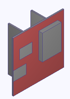

  5. Drehen Sie das Modell mithilfe der oberen rechten Ecke des ViewCubes ViewCube
    Die Ausrichtung des Modells sollte wie folgt aussehen:
    Gehäuse von oben

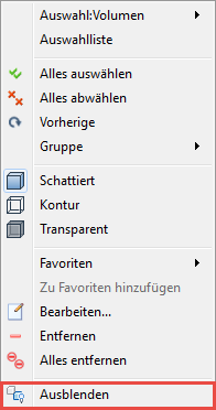

  6. Klicken Sie mit der rechten Maustaste auf das Gehäuse und wählen Sie im Kontextmenü die Option Ausblenden:
    Mit Rechtsklick ausblenden

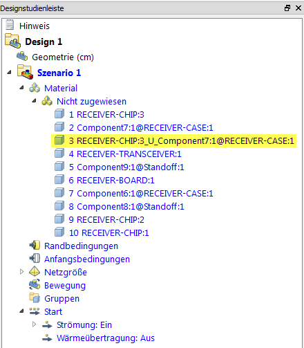

  7. Klicken Sie, wie hier dargestellt, auf die rechte Seite der Designstudienleiste, und ziehen Sie das Fenster, um die vollständigen Teilenamen anzuzeigen:
    vergrößerte Entwurfsleiste
    Anmerkung: Beachten Sie, dass der Name von Volumen 3 so formatiert ist, dass er sich aus dem Namen des ersten Volumens und dem Namen des zweiten Volumens zusammensetzt und dazwischen _U_ steht. Dieses Namensformat zeigt an, dass es sich um ein Volumen handelt, dass aus einem Schnittpunkt erstellt wurde.
  8. Wählen Sie Volumen 3 in der Designstudienleiste aus.

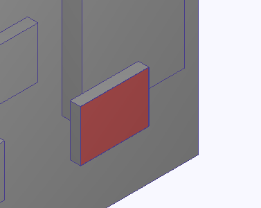

    Anmerkung: In der Regel erfolgt die Zuweisung der Materialien zu einem Teil, das durch Kollision erstellt wurde, nicht intuitiv. Vernetzungsfehler können auch aufgrund dieser kleinen Volumen auftreten.
    Chip vergrößern
  9. Blenden Sie alle kleinen Chips mit Ihrer bevorzugten Methode aus. Das Modell wird der folgenden Abbildung ähneln:
    Ausgeblendeter Chip

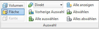

  10. Wählen Sie im Abschnitt Auswahl auf der Multifunktionsleiste die Option Fläche aus.
    Flächenauswahl

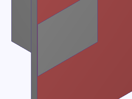

  12. Drehen Sie das Mausrad, um den Aufdruck zu vergrößern, den der untere linke Chip hinterlassen hat.
    Splitteraufdruck
    Anmerkung: Der Aufdruck, der während des Starts erstellt wurde, erzeugt einen kleinen Splitter auf einer großen Fläche.

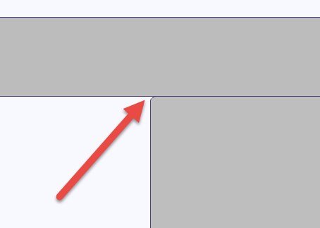

    Fasenlücke
    Anmerkung: Bei der kleinen Abkantung auf dem Chip handelt es sich sowohl um eine Splitterfläche als auch um eine kleine Spalte, die von der Flüssigkeit eingenommen werden wird.
