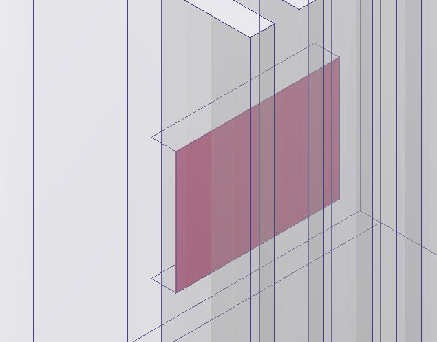

In den folgenden Schritten befassen wir uns mit der Kollision im Modell. Zwei kollidierende Teile werden beim Importieren in Autodesk ® CFD zu drei Teilen. Das Volumen der Kollision wird ein eigenes Volumen. Diese zusätzlichen Teile können während der Vorverarbeitung zu Verwirrungen führen und Vernetzungsfehler zur Folge haben.
Anmerkung: Das Importieren von Geometrie von einigen CAD-Anwendungen schlägt möglicherweise aufgrund von Kollisionen fehl.
  1. Wählen Sie mit Ihrer bevorzugten Methode (Multifunktionsleiste, Dropdown-Liste oder Rechtsklick im Kontextmenü) Kollisionen aus
  2. Wählen Sie das Übergeordnete Teil aus.
    Anmerkung: Wir sehen nur eine kleine Kollision zwischen einem Chip und dem Gehäuse.
