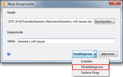

Schritt 3: Erstellen der Designstudie
  1. Geben Sie einen Namen für die neue Design Studie ein. Dieser kann frei gewählt werden.
  2. Wenn Modelldiagnose nicht aktiviert ist, können Sie Modelldiagnose über das Dropdown-Menü auswählen.
    Neue Designstudie
Das Modellbewertungs-Toolkit wird dann geöffnet und eine diagnostische Analyse durchgeführt.
Anmerkung: Warten Sie, bis das Modellbewertungs-Toolkit (MAT) die diagnostische Analyse vollständig durchgeführt hat.
