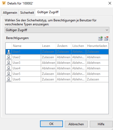

- Klicken Sie mit der rechten Maustaste auf eine Datei, einen Ordner, einen Artikel oder ein benutzerdefiniertes Objekt in Vault, und wählen Sie Details.
- Wählen Sie im Dialogfeld Details die Registerkarte Sicherheit.
- Wählen Sie die Registerkarte Gültiger Zugriff aus, um die Benutzerberechtigungen für das Objekt anzuzeigen.
Sicherheitstyp
Wählen Sie einen Sicherheitstyp aus, um die gültigen Benutzerberechtigungen für diesen Sicherheitsmodus anzuzeigen. Dies ist vor allem dann nützlich, wenn sowohl objektabhängige als auch statusbasierte Sicherheit angewendet werden und der Administrator die gültigen Berechtigungen eines Benutzers einsehen möchte.
Anmerkung: Es können nur die Berechtigungen einzelner Benutzer angezeigt werden. Gruppen können auf der Registerkarte Gültiger Zugriff nicht hinzugefügt werden.
Zugriffsrechte
Die Berechtigungsliste auf der Registerkarte Gültiger Zugriff ist vorgabemäßig leer. Fügen Sie der Liste Mitglieder hinzu
, und entfernen Sie Mitglieder
, um den Zugriffstyp anzuzeigen, den diese Mitglieder für das Objekt unter dem ausgewählten Sicherheitstyp besitzen. Ändern Sie den Sicherheitstyp, um zu sehen, wie die Berechtigungen davon beeinflusst werden.
Anmerkung: Auf der Registerkarte Gültiger Zugriff können Sie die Sicherheitsberechtigungen nur anzeigen. Durch das Hinzufügen und Entfernen von Mitgliedern werden die Sicherheitsberechtigungen für das Objekt nicht geändert. Änderungen an den Berechtigungen müssen auf der Registerkarte Sicherheit vorgenommen werden.
