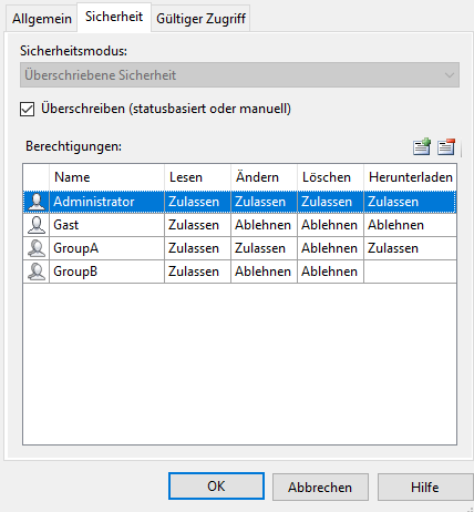

  1. Klicken Sie mit der rechten Maustaste auf eine Datei, einen Ordner, einen Artikel oder ein benutzerdefiniertes Objekt im Tresor, und wählen Sie Details.
  2. Wählen Sie im Dialogfeld Details die Registerkarte Sicherheit.
  3. In der Zugriffskontrollliste werden die Mitglieder mit Zugriff auf die ausgewählten Dateien, Ordner oder benutzerdefinierten Objekte aufgelistet. Wählen Sie ein Mitglied aus, dessen Berechtigungen konfiguriert werden sollen.
  4. Klicken Sie auf Hinzufügen, um ein neues Mitglied hinzuzufügen.
  5. Wählen Sie im Dialogfeld Benutzer hinzufügen die Benutzer oder Gruppen aus, die der aktuellen Datei, dem aktuellen Ordner oder benutzerdefinierten Objekt zugewiesen werden sollen.
  6. Klicken Sie in den Spalten Lesen, Ändern, Löschen und Herunterladen für den entsprechenden Benutzer oder die entsprechende Gruppe auf den Dropdown-Pfeil, und wählen Sie aus, ob die Art der Berechtigung zugelassen oder verweigert werden soll. Wählen Sie (leer), wenn der Benutzer die Berechtigung erhalten soll, sofern diesem die Rechte nicht explizit auf Basis der Status- oder Ordnersicherheitseinstellungen verweigert werden.
  7. Klicken Sie auf OK.
