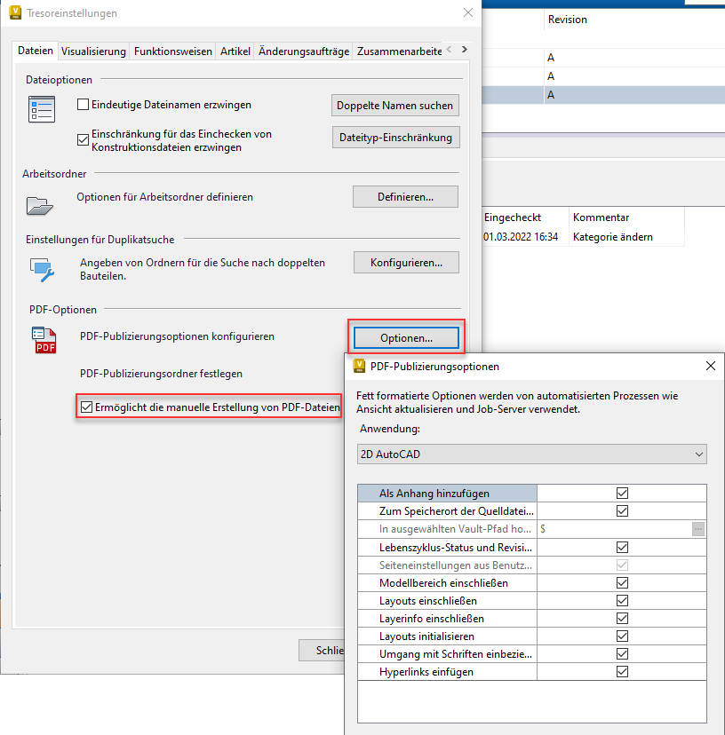

Wählen Sie die Einstellungen zum Drucken von 2D AutoCAD- und 2D Inventor-PDF-Dateien.
Aktivieren Sie das Kontrollkästchen Ermöglicht die manuelle Erstellung von PDF-Dateien, um eine PDF-Datei zu erstellen, ohne eine Lebenszyklus-Statusänderung für eine Zeichnungsdatei durchzuführen. Der Befehl PDF erstellen ist im Werkzeugkasten, im Kontextmenü und im Menü Aktionen verfügbar.
In diesen Tabellen werden die Einstellungen im Dialogfeld PDF-Optionen zum Publizieren von 2D AutoCAD- und 2D Inventor-Dateien beschrieben.
| PDF-Publizierungsoptionen für 2D AutoCAD | |
| Als Anhang hinzufügen | Zeigt die publizierte PDF-Datei als Anlage einer Datei an. |
| Zum Speicherort der Quelldatei hochladen | Speichert die publizierte PDF-Datei automatisch am ausgewählten Dateispeicherort. |
| Hochladen auf ausgewählten Vault-Pfad | Definiert über Durchsuchen einen Speicherort zum Speichern der publizierten PDF-Datei. |
| Lebenszyklus-Status und Revision mit Ursprung synchronisieren | Ermöglicht, dass sowohl die publizierte PDF-Datei als auch die Quelldatei denselben Lebenszyklus-Status und Revisionswert haben. |
| Seiteneinstellungen aus Benutzer-DWG-Datei verwenden | Das Neukonfigurieren der Seiteneinstellungen in Vault, die zuvor in der programmeigenen Anwendung vorgenommen wurden, ist nicht mehr erforderlich. Diese Einstellung ist aktiviert und kann nicht deaktiviert werden. |
| Modellbereich einbeziehen | Ermöglicht, dass die publizierte PDF-Datei Modellbereichsansichten enthält. |
| Layouts einbeziehen | Ermöglicht, dass die publizierte PDF-Datei nur Modellbereichsansichten enthält. |
| Layer-Info einbeziehen | Ermöglicht, dass die publizierte PDF-Datei Layer-Informationen enthält. |
| Layouts initialisieren | Unterstützt Dateien aus älteren Versionen |
| Umgang mit Schriften einbeziehen | Ermöglicht das Publizieren einer PDF-Datei mit Schriftarten. |
