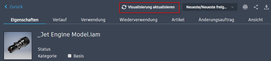

Aktualisieren der Dateivisualisierung
Visualisierungsdateien können aktualisiert werden, sodass die aktuelle DWF-Version einer CAD-Datei verfügbar ist. Wenn eine Visualisierungsdatei aktualisiert wird, wird der Auftrag zur Verarbeitung an den Job-Server gesendet. Der Befehl Visualisierungsdatei aktualisieren ist nur verfügbar, wenn der Job-Server aktiviert und eingeschaltet ist.

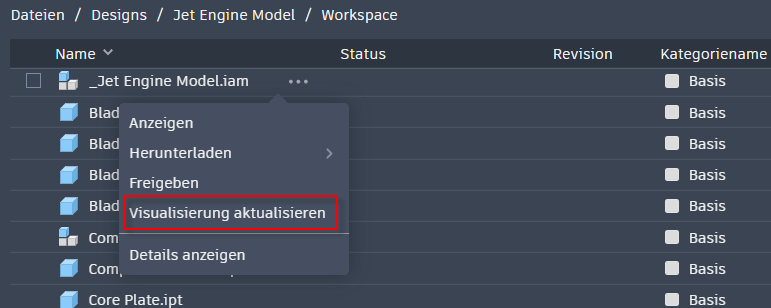

  1. Wählen Sie den Arbeitsbereich Dateien im Navigationsbereich aus.
  2. Bewegen Sie den Mauszeiger über eine Zeile, und wählen Sie das Auslassungszeichen der zu aktualisierenden Datei aus.
  3. Anmerkung: Tippen Sie auf Touchscreen-Geräten auf eine Zeile rechts neben dem Dateinamen, um das Auslassungszeichen anzuzeigen.
  4. Wählen Sie Visualisierung aktualisieren, um den Job an den Job-Prozessor zu senden.
Alternativ wählen Sie den Befehl Visualisierung aktualisieren auf der Detailseite der Datei aus.

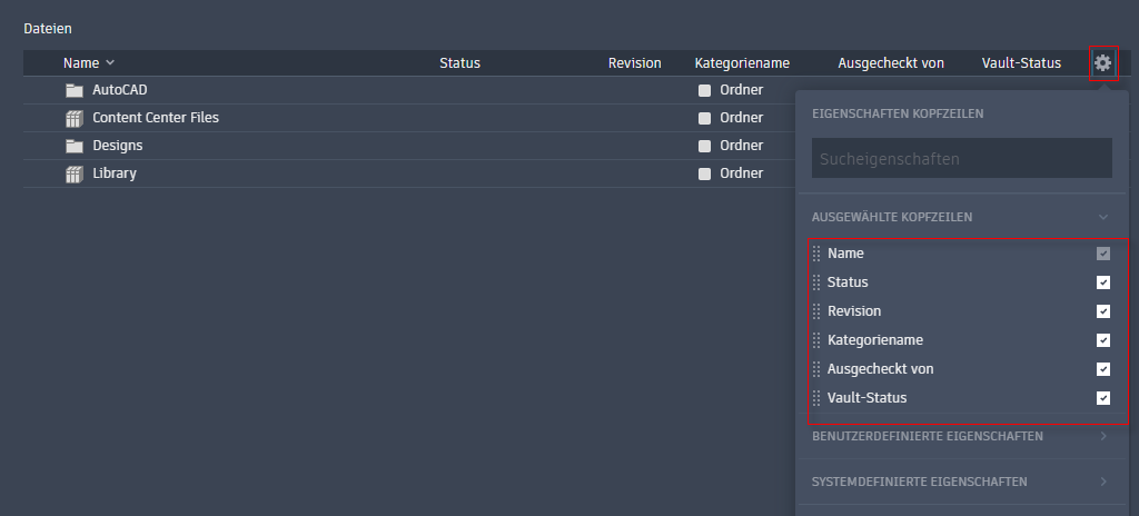

Ändern der Kopfzeilen von Datentabellen
Sie können die Anzeigereihenfolge von Kopfzeilen ändern und außerdem vom System generierte oder benutzerdefinierte Eigenschaften zur Kopfzeile hinzufügen.
Anmerkung: Wenn das Symbol Spalten konfigurieren nicht angezeigt wird, bedeutet dies, dass die Vorgabespalten vom Administrator erzwungen werden.
So ändern Sie Tabellenkopfzeilen
  1. Wählen Sie das Symbol Spalten konfigurieren ganz rechts in der Tabellenkopfzeile.
  2. Wählen Sie die anzuzeigenden Eigenschaften aus.
  3. Klicken Sie, oder tippen und halten Sie auf Touchscreen-Geräten, um eine Kopfzeile zu ziehen und die Anzeigereihenfolge neu anzuordnen. Halten Sie bei der Auswahl die STRG- oder Umschalttaste gedrückt, um mehrere Eigenschaften auszuwählen.
  4. Um eine Kopfzeile auszublenden, deaktivieren Sie das Kontrollkästchen.
  5. Sie können jederzeit zu den Eigenschaften zurückkehren, die ursprünglich vom Administrator festgelegt wurden.
    • Klicken Sie auf Vorgegebene Reihenfolge wiederherstellen, um die letzte vom Administrator festgelegte Vorgabereihenfolge festzulegen.

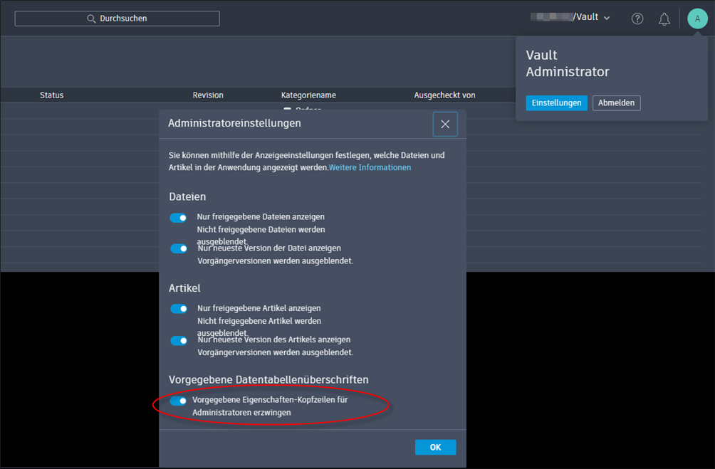

Für Administratoren:
Wenn Sie Administrator sind, können Sie die erforderlichen Spalten konfigurieren und dies für alle Benutzer erzwingen. Sobald dies erzwungen wurde, können Benutzer ohne Administratorrechte die Vorgabespalten im Arbeitsbereich Dateien, Artikel, Änderungsaufträge und Suchen nicht mehr ändern. Derzeit werden vom Administrator definierte Kopfzeilen im Arbeitsbereich Suchen nicht erzwungen.
Anmerkung: Aktivieren Sie in den Administratoreinstellungen die Option Vorgegebene Eigenschaften-Kopfzeilen für Administratoren erzwingen.
