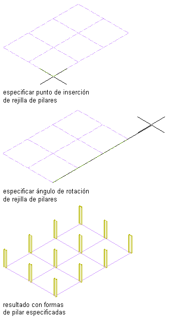

Utilice este procedimiento para crear un pilar anclado a una rejilla con las propiedades especificadas en la herramienta de pilar estructural seleccionada. El estilo especificado en la herramienta proporciona la forma del pilar. Al especificar un punto de inserción para la rejilla, la forma se extruye en una dirección positiva a lo largo del eje Z del SCU hasta una altura determinada por las propiedades Desfase inicial, Desfase final y Longitud lógica de la herramienta.
Creación de una rejilla de pilar con formas de pilar específicas
. | Si desea... | Entonces… |
| agregar un pilar en un nodo específico de la rejilla | mueva el cursor por el nodo o cerca de él, y haga clic. Se agrega un pilar al nodo más cercano a la posición del cursor. |
| agregar un pilar a todos los nodos de la rejilla | pulse Ctrl y haga clic. |
| agregar un pilar en un punto específico en la rejilla o dentro de ella | pulse la tecla Ctrl dos veces, mueva el cursor hasta el punto donde desee agregar el pilar y haga clic. Si la opción Especificar rotación en pantalla de la paleta Propiedades está configurada como Sí, mueva el cursor para girar el pilar sobre su eje extruido y, a continuación, haga clic, o escriba un valor para el ángulo de rotación y pulse Intro. Un valor positivo rota el pilar hacia la izquierda, sobre su eje extruido cuando se visualiza desde su el final (parte superior) hasta el comienzo (parte inferior). |
