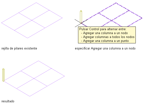

Adición de un pilar a un solo nodo de una rejilla de pilar

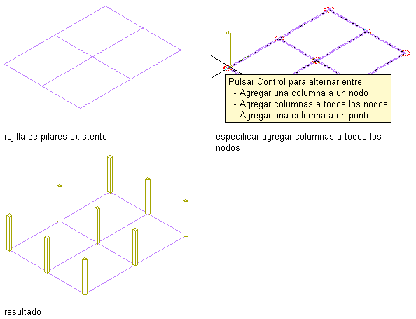

Adición de pilares a todos los nodos de una rejilla de pilar

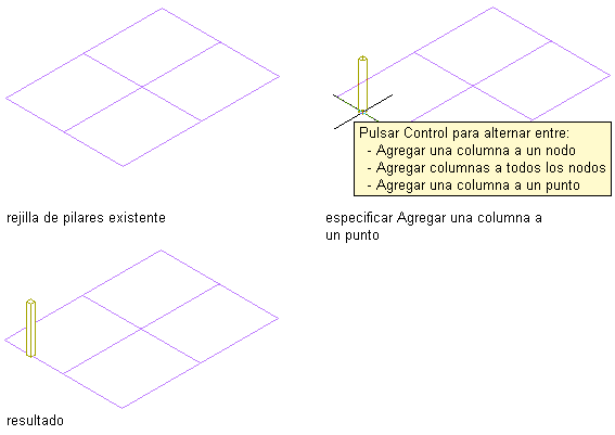

Adición de un pilar a un solo punto de una rejilla de pilar

| agregar un pilar en un nodo específico de la rejilla | mueva el cursor por el nodo o cerca de él, y haga clic. Se agrega un pilar al nodo más cercano a la posición del cursor. |
| agregar un pilar a todos los nodos de la rejilla | pulse Ctrl y haga clic. |
| agregar un pilar en un punto específico en la rejilla o dentro de ella | pulse la tecla Ctrl dos veces, mueva el cursor hasta el punto donde desee agregar el pilar y haga clic. Si la opción Especificar rotación en pantalla de la paleta Propiedades está configurada como Sí, mueva el cursor para girar el pilar sobre su eje extruido y, a continuación, haga clic, o escriba un valor para el ángulo de rotación y pulse Intro. Un valor positivo rota el pilar hacia la izquierda, sobre su eje extruido cuando se visualiza desde su el final (parte superior) hasta el comienzo (parte inferior). |
