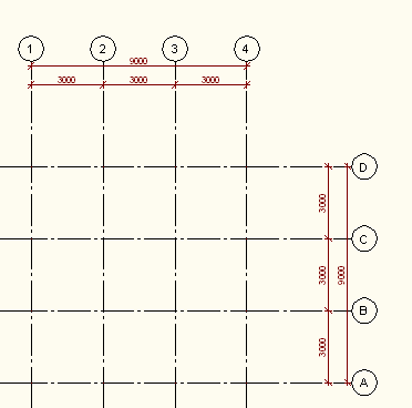

Para acotar una rejilla de pilares personalizada mejorada
Puede acotar una rejilla de pilares personalizada mejorada. El comando de acotación de la ficha contextual de la rejilla de pilares crea una cota de rejilla de dos cadenas para la extensión global y los huecos de la rejilla.
Nota: El comando de acotación de la ficha contextual de la rejilla inserta cotas de AutoCAD.
  1. Seleccione la rejilla de pilares personalizada mejorada.
  2. Seleccione la ficha Rejilla de pilares grupo Rejilla de pilares personalizada Acotar rejilla.
  3. Seleccione la rejilla.
  4. Defina el desfase de la cota desde la rejilla.
    De forma predeterminada, se crea un conjunto de cotas giradas con el estilo de cota anotativo. Si desea cambiar el estilo de cota, seleccione las cotas y defina otro estilo de cota en la paleta Propiedades.
