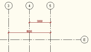

Para acotar huecos de rejilla individuales
Puede acotar huecos de rejilla individuales o un intervalo de varios huecos de rejilla en una rejilla de pilares personalizada mejorada.
Nota: Este comando permite insertar una cota AutoCAD girada con el estilo de cota anotativo.
  1. Seleccione la rejilla de pilares personalizada mejorada.
  2. Seleccione la ficha Rejilla de pilares grupo Rejilla de pilares personalizada Acotar hueco.
  3. Seleccione la línea de rejilla inicial de la cota.
  4. Seleccione la línea de rejilla final de la cota y coloque la cota según sea necesario.
