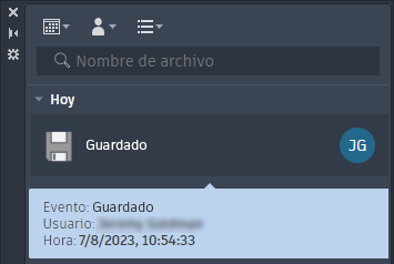

Ver información de actividad del dibujo actual
  1. Haga clic en la ficha Vista > grupo Historial > Información de actividad. Buscar
    Se abre la paleta Información de actividad, que muestra la actividad del dibujo actual.
    Nota: Los eventos se registrarán, incluso aunque se haya cerrado la paleta Información de actividad. Todos los eventos se mostrarán la próxima vez que se abra la paleta.
  2. Coloque el cursor sobre un evento para ver sus detalles.
Nota: La lista de eventos se actualiza cada vez que se guarda el dibujo.

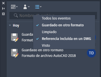

Filtrar información de actividad
  1. Puede filtrar la lista de eventos por lo siguiente:
    • Fecha: expanda el filtro de calendario y seleccione una fecha específica o un intervalo de fechas.
    • Usuario: expanda el filtro de usuario y seleccione el nombre de usuario para el que desea mostrar los eventos. En la lista, solo se incluyen los usuarios que tienen eventos.
      Nota: AU es la abreviatura de usuario anónimo de eventos fuera de AutoCAD.
    • Evento: expanda el filtro de eventos y seleccione uno de la lista de tipos de eventos para el dibujo actual.
    Nota: Puede seleccionar varias opciones en las listas de filtros de usuarios y eventos.
  2. Escriba texto en el campo de búsqueda para filtrar la lista de eventos en función de la ruta y el nombre de archivo.
    La ruta y el nombre de archivo se pueden aplicar a cualquier evento de refX.
    Nota: La búsqueda se puede utilizar por sí sola o con los filtros de calendario, usuarios y eventos.
  3. Para borrar un filtro, seleccione las opciones Todos, Todos los usuarios o Todos los eventos en los menús desplegables de filtro.
