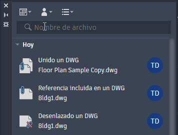

Eventos de refX de información de actividad

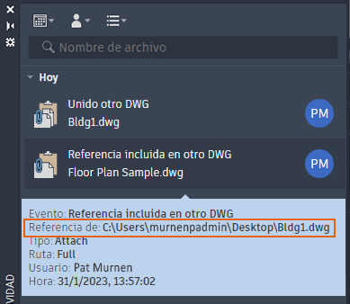

La información de actividad puede incluir el momento en que un archivo DWG se ha enlazado como una refX o se ha desenlazado y cuándo se ha unido la refX.
También se incluye en los eventos de información de actividad el momento en el que se ha enlazado un dibujo como una refX a otro. El nombre del dibujo que hace referencia al dibujo actual aparece en los detalles del evento.
