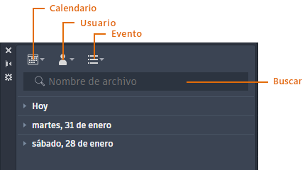

Controles de filtro
En algunos casos, el número de eventos de un dibujo puede llegar a ser abrumador. Los controles de filtro proporcionados permiten reducir la cantidad de información que se muestra en la paleta y permiten restringir los resultados.
De izquierda a derecha, los controles de filtro funcionan como se indica a continuación:
Calendario
Muestra un menú desplegable con las siguientes opciones:
  • Todo: muestra todos los eventos del dibujo actual.
  • Hoy: muestra solo los eventos de la fecha actual.
  • Últimos 7 días: muestra los eventos de los 7 días naturales anteriores a la fecha actual.
  • Últimos 30 días: muestra los eventos de los 30 días naturales anteriores a la fecha actual.
  • Últimos 3 meses: muestra los eventos de la fecha actual menos 90 días naturales.
  • Personalizado: muestra un calendario para seleccionar dos o más fechas. Las fechas especificadas se resaltan en azul.
Usuario
Muestra una lista de nombres de usuario que han contribuido con eventos al archivo de dibujo actual. El menú desplegable de usuario incluye todos los nombres de usuario, independientemente de los filtros de eventos o intervalos de fechas activos.
Evento
Muestra una lista de eventos asociados con el archivo de dibujo actual. Al seleccionar un evento, se filtra la lista del dibujo actual. Se pueden seleccionar uno o varios eventos de la lista. La lista no se filtra por un filtro activo de fecha o usuario.

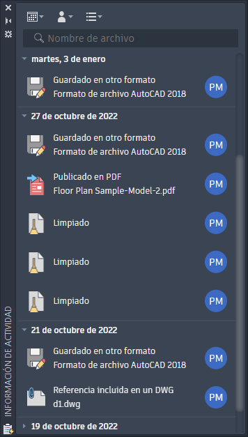

No todos los cambios realizados en un dibujo se registran como un evento específico. Por ejemplo, las modificaciones generales del dibujo como dibujar una línea o un círculo se registran como un evento Editado después de guardar el dibujo, mientras que la impresión y la publicación se registran como un evento Publicado.
A continuación, se muestra una lista de algunos de los tipos de eventos:
Acción Evento de información de actividad
Guardar un dibujo sin nombre Nuevo dibujo creado
Guardar cambios en un dibujo Guardado
Acciones con refX Lista parcial de eventos de refX:
  • Referencia incluida en un DWG
  • Referencia incluida en otro DWG
  • Unido un DWG
Publicado Lista parcial de eventos de publicación:
  • Publicado en PDF
  • Publicado en copia impresa
Limpieza de archivos de dibujo Lista parcial de eventos de limpieza:
  • Limpiado
  • Revisado
Búsqueda
La búsqueda filtra los eventos asociados con el archivo de dibujo actual por ruta y nombre de archivo. La búsqueda se puede utilizar por sí sola o en combinación con los filtros de calendario, usuario y evento.
