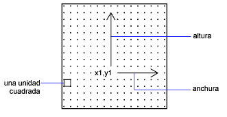

La siguiente figura muestra una matriz de 16 x 16 puntos que se puede utilizar para diseñar un tipo de letra grande ampliado, como un carácter Kanji. En el ejemplo, la distancia entre cada dos puntos es de una unidad. La llamada muestra una unidad cuadrada.
Matriz cuadrada de un carácter Kanji
