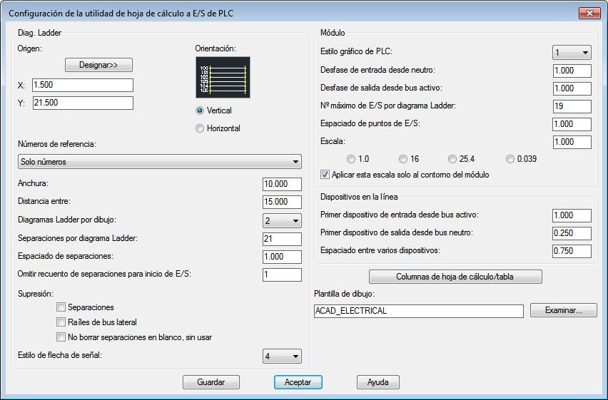

  3. Haga clic en Configurar para definir la configuración del dibujo, incluido lo siguiente:
    • Número y orientación de los diagramas Ladder
    • Número y espaciado de las separaciones de los diagramas Ladder
    • Estilo y escala de PLC
    • Posición y espaciado del dispositivo en la línea
    • Plantilla de dibujo

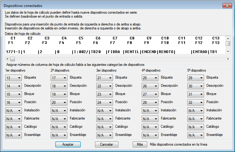

  4. Haga clic en Columnas de hoja de cálculo/tabla para asignar las columnas de la hoja de cálculo o de la tabla de base de datos a los valores de datos de la utilidad. La primera página de este cuadro de diálogo asigna los datos de las columnas de información general del módulo.
  5. Haga clic en Más para asignar los datos de las columnas de hasta nueve dispositivos conectados en la línea por cada punto de E/S.
    Nota: Seleccione N/A si no dispone de una columna para asignar a un campo de datos.
  6. Haga clic en Aceptar hasta que vuelva al cuadro de diálogo Configuración de la utilidad de hoja de cálculo a E/S de PLC.
  7. Haga clic en Guardar para guardar los parámetros en un archivo para su uso futuro.
  8. Escriba un nombre de archivo para el archivo de configuración .wdi y haga clic en Guardar.
