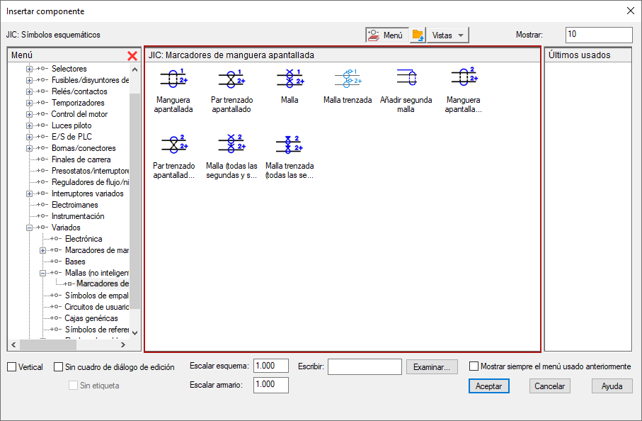

Símbolos de marcador de manguera
Los símbolos de marcador de conductor de mangueras de Conjunto de herramientas AutoCAD Electrical siguen la convención que se indica a continuación:
Ejemplos:
HW01.dwg
Marcador de conductor de mangueras principal, inserción de cables horizontales
HW02.dwg
Marcador de manguera secundario, inserción de cables horizontales
VW01.dwg
Marcador de conductor de mangueras principal, inserción de cables verticales
VW02.dwg
Marcador de manguera secundario, inserción de cables verticales

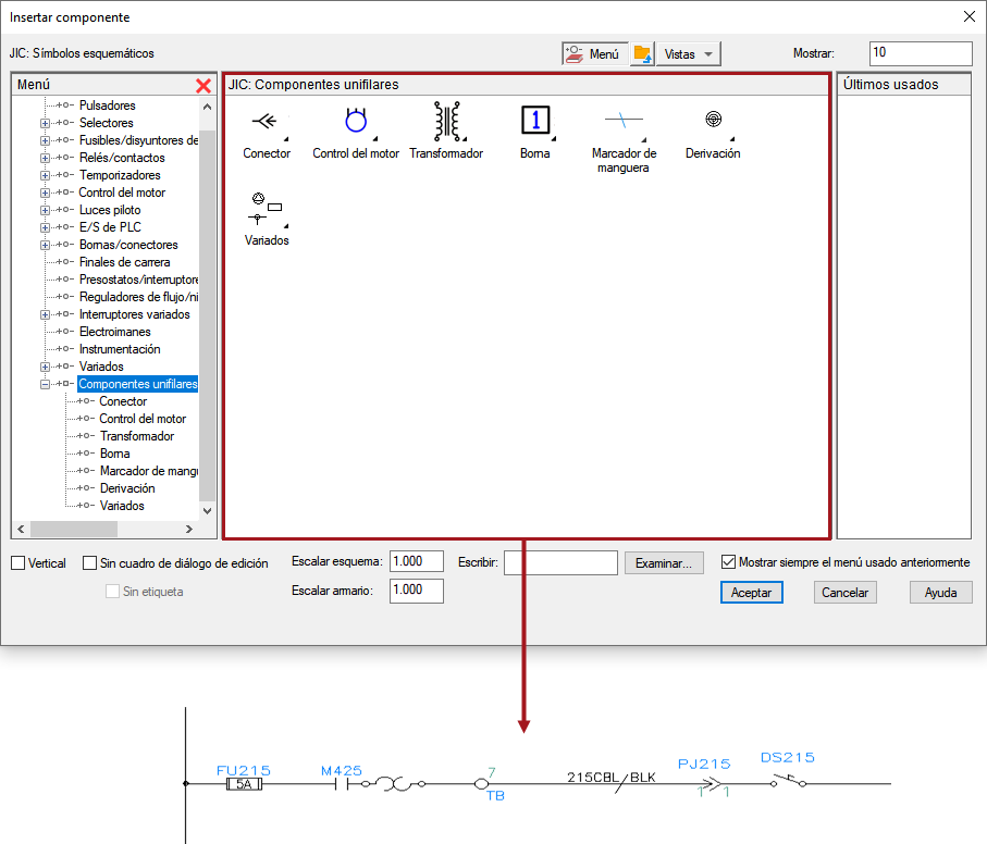

Símbolos unifilares
Los símbolos unifilares siguen la misma convención para los nombres que los símbolos principales y secundarios del esquema. Para hacer únicos los nombres de símbolo, los nombres de bloque de símbolos unifilares incluyen un sufijo “1-”. Sin embargo, el nombre del símbolo no define a éste como un símbolo unifilar. El símbolo unifilar se define por la existencia de un atributo TIPOWD con un valor “1-” en el símbolo, o bien un valor “1-1” si se trata de un símbolo de derivación unifilar.
El símbolo de derivación puede tener dos funciones:
En una plantilla unifilar de circuito doble existen tres símbolos de derivación. Uno en el punto normal donde el circuito se une al bus. Existe otra versión del símbolo en cada uno de los dos "extremos" del circuito; cada uno marca el punto donde comienza dicha parte del circuito doble. Estos símbolos de derivación permiten que diversos informes muestren correctamente los datos sobre el circuito unifilar, ya sea una representación de circuito sencillo o doble.
Se proporcionan los siguientes símbolos de derivación:
Nota:
Un atributo TIPOWD con un valor “1-1” identifica un símbolo de derivación.

Símbolos de par trenzado paramétrico
Una representación de par trenzado generada paramétricamente consta de dos ejemplares del mismo símbolo (no existen versiones principal/secundario). Este símbolo debe contener el atributo ACE_FLAG con un valor de "3". Los símbolos de par trenzado paramétricos siguen la convención de denominación siguiente:
Ejemplos:
HT0_TW.dwg
Símbolo de conector paramétrico horizontal
VT0_TW.dwg
Símbolo de conector paramétrico vertical

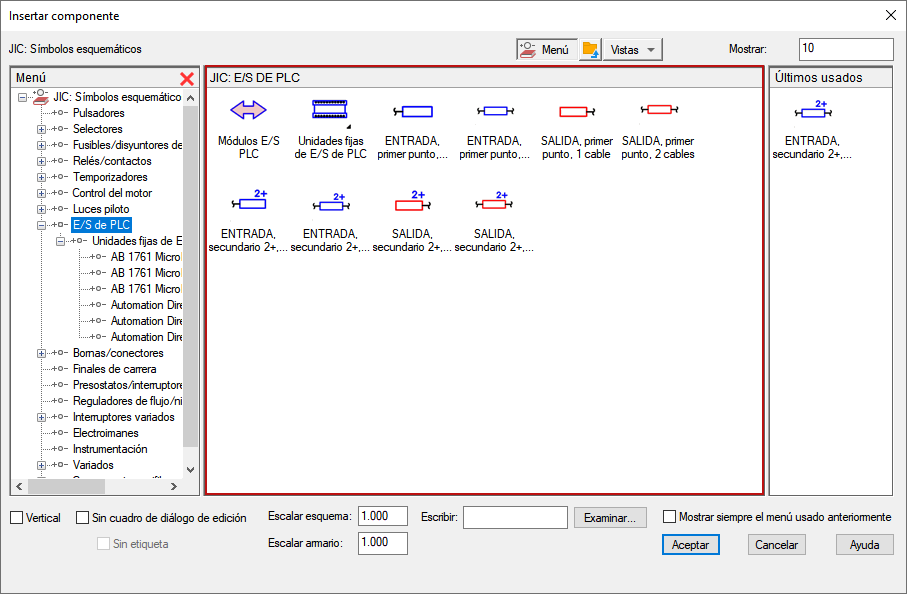

Símbolos de diseño paramétrico de E/S de PLC
Estos símbolos empiezan por "HP" o "VP" (separación horizontal frente a vertical) seguido de un dígito de 1 a 9. El dígito corresponde al estilo o aspecto del módulo de PLC seleccionado. (De 1 a 5 se proporcionan en la biblioteca de Conjunto de herramientas AutoCAD Electrical, de 6 a 9 pueden ser definidos por el usuario).

Símbolos de punto E/S de PLC autónomos
Estos símbolos empiezan por "PLCIO" y pueden contener hasta 32 caracteres. La única convención de denominación a la que Conjunto de herramientas AutoCAD Electrical hace referencia es el prefijo "PLCIO".
Ejemplos:
PLCIO50E1761-L16AWA.dwg
L16-AWA modelo AB 1761 con espaciado de separación de 0.5 unidades
PLCIOI1T.dwg
Punto de entrada independiente, conexión de cables sencilla
