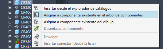

  1. Haga clic en la ficha Proyectogrupo Herramientas de proyectoAdministrador. Buscar
  2. En el Gestor de proyectos, haga clic en la ficha Vista de posición.
  3. En la ficha Vista de posición, pulse con el botón derecho en la pieza de Inventor y haga clic en Asignar a componente existente del árbol de componentes.
    Nota: También puede seleccionar un componente de Electrical y asignarlo a una pieza de Inventor. Si se mantiene el cursor sobre cualquier componente que no puede vincularse, verá el icono "Detener", que indica que no se puede asignar a ese componente en el árbol.
  4. En la vista en árbol de componentes, seleccione el componente eléctrico que desea vincular a la pieza de Inventor. La vista en árbol de componentes se actualiza automáticamente para mostrar el componente vinculado.
