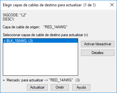

Cuadro de diálogo Elegir capas de cables de destino para actualizar
Permite definir y actualizar las capas de cables de destino.
Buscar
 Comando:  AESYNCWIRETYPE
Seleccionar capas de cables de destino para actualizar
Permite ver los cables de destino que se actualizarán para que coincidan con el tipo de cable de la capa de cable de origen.
Conmutador
Permite seleccionar o anular la selección de un cable para la actualización de la capa de cable.
Nota: Esta opción solo está disponible cuando se selecciona un cable en la lista.
Detalles
Permite abrir Actualizaciones de tipo de cable pendientes, que muestra más información sobre la actualización de tipo de cable.
Actualizar
Permite aplica los cambios y procesar la sincronización.
Omitir
Permite omitir la comprobación de las discrepancias de tipo de cable de destino para la red seleccionada.
