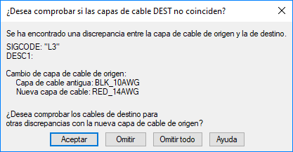

Convertir y sincronizar tipos de cable
Sincronice tipos de cables al convertir cables de un tipo a otro.
  1. Haga clic en la ficha Esquemagrupo Editar cables/números de cableelemento desplegable Modificar tipo de cableCambiar/convertir tipo de cable. Buscar
    De manera opcional, puede hacer clic con el botón derecho en un cable existente y seleccionar Cambiar/convertir tipo de cable.
  2. En el cuadro de diálogo Cambiar/convertir tipo de cable, seleccione un registro de tipo de cable en la lista de tipos de cable o haga clic en Designar para seleccionar un tipo de cable del dibujo.
    Si ha hecho clic con el botón derecho en un cable y ha seleccionado Cambiar/convertir tipo de cable, el tipo de cable que corresponde a la capa de cable seleccionada se resalta en la lista.
  3. Realice las selecciones necesarias en el cuadro de diálogo.
    Si se selecciona Cambiar todos los cables del equipotencial, todos los cables del equipotencial cambiarán al nuevo tipo de cable. Si no se selecciona, solo cambiará el cable seleccionado.
    Si se selecciona Convertir líneas en cables, las líneas seleccionadas cambiarán al nuevo tipo de cable. Si no se selecciona, las líneas se omitirán.
  4. Haga clic en Aceptar.
  5. Seleccione los cables o líneas del dibujo que desee cambiar y pulse Intro.
  6. En el cuadro de diálogo Comprobar discrepancias de capas de cable DEST, haga clic en Aceptar.
  7. En el cuadro de diálogo Elegir capas de cables de destino para actualizar, seleccione la capa de destino que desea actualizar.
  8. Haga clic en Activar/desactivar.
  9. (Opcional) Haga clic en Detalles para ver más información sobre las actualizaciones de tipo de cable.
  10. Haga clic en Actualizar.
Nota: Al sincronizar el tipo de cable, solo se actualiza el tipo de capa, pero no el número de cable. Para actualizar el número de cable, haga clic en la ficha Esquemapanel Insertar cables/números de cableNúmeros de cable o escriba aewireno en la solicitud de comando y seleccione el cable individual. También puede realizar una actualización de todo el proyecto para actualizar el número de cable.
