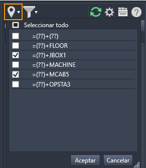

  1. Haga clic en la ficha Proyectogrupo Herramientas de proyectoAdministrador. Buscar
  2. En el Gestor de proyectos, haga clic en la ficha Vista de posición.
  3. En la ficha Vista de posición, haga clic en Filtrar por instalación y ubicación .
  4. Desactive Seleccionar todo y seleccione los valores que desee que se muestren en la vista en árbol del componente.
    Nota: Si el proyecto de Conjunto de herramientas AutoCAD Electrical no está enlazado a un proyecto de Inventor, los botones de Vista de posición no coincidirán con la imagen que se muestra.
  5. Haga clic en Aceptar.
