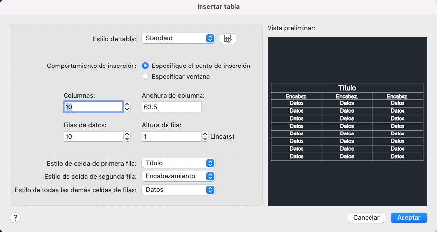

Para crear una tabla
  1. Haga clic en la ficha Dibujo > grupo Tabla > Tabla.
    Aparece el cuadro de diálogo Insertar tabla.
  2. Seleccione el estilo que se utilizará para la tabla.
  3. Seleccione una de las siguientes opciones para la inserción de la tabla:
    • Precise punto de inserción: después de hacer clic en Aceptar, se solicita un punto de inserción que se utiliza para la esquina superior izquierda de la tabla.
    • Precisar ventana: después de hacer clic en Aceptar, se le solicita que especifique las esquinas superior izquierda e inferior derecha de la tabla.
    El cursor se coloca en la celda superior para introducir el texto y se muestra el visor del editor de texto.
  4. Introduzca texto según sea necesario. Utilice la tecla Tab para pasar de una celda a la siguiente.
  5. Haga clic en Guardar en el visor para guardar los cambios y salir de la tabla.
Nota: Se asigna el estilo de tabla actual a la tabla.
