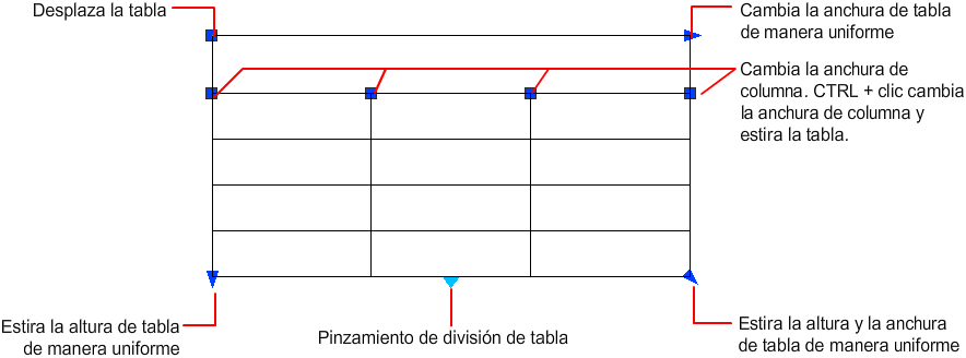

Puede hacer clic en cualquier línea de la rejilla de la tabla para seleccionarla y, a continuación, modificarla mediante el Inspector de propiedades o los pinzamientos.

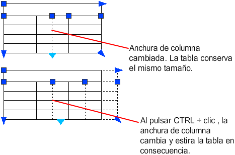

Al cambiar la altura o la anchura de la tabla, solo se cambiará la fila o la columna adyacente al pinzamiento seleccionado. La tabla mantendrá la altura y la anchura. Para cambiar el tamaño de la tabla proporcionalmente al tamaño de la fila o la columna que está editando, pulse Ctrl a la vez que utiliza un pinzamiento de columna.

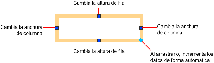

Puede seleccionar una celda haciendo clic dentro de ella. Se mostrarán pinzamientos en la mitad de los bordes de celda. Haga clic dentro de otra celda para desplazar la selección hasta ella. Arrastre los pinzamientos de una celda para aumentar o reducir el tamaño de la celda y de su columna o fila.
