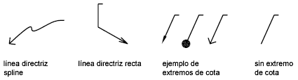

Formato
Determina la forma en la que se dibuja la directriz y si esta presenta un extremo de cota.
Spline
Dibuja la línea directriz como una spline. Los vértices de la línea directriz son los puntos de apoyo, todos ellos de igual grosor.
Recta
Dibuja la línea directriz como un conjunto de segmentos de línea recta.
Flecha
Dibuja un extremo de la cota al comienzo de la línea directriz.
Ninguno
Dibuja una línea directriz sin extremo de la cota en el punto inicial.
