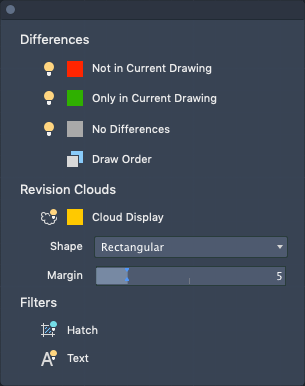

Visor de Comparar DWG
Paleta Parámetros
Diferencias
Activa o desactiva solo los objetos del dibujo actual o del dibujo comparado, o bien los comunes a ambos dibujos.
Muestra de color. Especifica únicamente el color de los objetos del dibujo actual o del dibujo comparado, o bien el de los objetos comunes a ambos dibujos.
Controla el orden de visualización de los objetos que se solapan en la comparación.
Nubes de revisión
Muestra u oculta las nubes de revisión alrededor de cada conjunto de cambios en la comparación. Los conjuntos de cambios son los mismos, independientemente de si se muestran o no las nubes de revisión.
Forma
  • Rectangular. Crea una nube de revisión rectangular alrededor de cada conjunto de cambios para visualizar los cambios.
  • Poligonal. Crea nubes de revisión poligonales alrededor de cada conjunto de cambios para mostrar los cambios.
Margen. Controla el margen entre los conjuntos de cambios y las nubes de revisión.
Filtros
Determina si los objetos de sombreado se incluyen en la comparación.
Determina si los objetos de texto se incluyen en la comparación.
