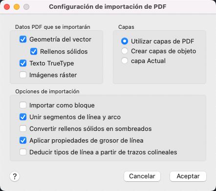

Cuadro de diálogo Parámetros de importación de PDF
Establece las opciones para la importación de la geometría, los rellenos, las imágenes ráster y los objetos de texto TrueType desde un archivo o un calco subyacente PDF especificado.
PDFIMPORT (comando): seleccione un calco subyacente de PDF. > especifique la opción de configuración en la solicitud.
Lista de opciones
Se muestran las siguientes opciones.
Datos PDF que se importarán
Puede incluir o excluir datos por tipo.
Geometría vectorial
Los tipos de datos geométricos de PDF son las rutas lineales, las curvas de Bezier y las áreas de relleno sólido, que se importan como polilíneas y sólidos 2D o sombreados de relleno sólido. Dentro de una tolerancia, las curvas que son similares a arcos, círculos y elipses se interpolan como tales. Los sombreados de patrón se importan como múltiples objetos independientes.
Rellenos sólidos
Incluye todas las áreas con relleno sólido. Si estas áreas rellenas se exportaron inicialmente al formato PDF desde AutoCAD, las áreas sólidas incluyen sombreados de relleno sólido, sólidos 2D, objetos de cobertura, polilíneas gruesas y extremos de cota triangulares.
Nota: A los sombreados de relleno sólido se les asigna un 50% de transparencia para que se puedan ver los objetos encima o debajo. Puede cambiar el color y la transparencia de estos objetos de forma manual, o bien puede seleccionarlos todos filtrando por transparencia con el comando de selección rápida (SELECR).
Texto TrueType
Importa los objetos de texto que utilizan tipos de letra TrueType. Los archivos PDF solo reconocen los objetos de texto TrueType; los objetos de texto que utilizan tipos de letra SHX se tratan como objetos geométricos. Los tipos de letra TrueType se hacen coincidir o se sustituyen por los tipos de letra similares disponibles en el sistema. El texto importado se asigna a un estilo de texto de AutoCAD que comienza con los caracteres PDF_ y el nombre de tipo de letra TrueType. Puede asignar un tipo de letra diferente al estilo PDF con el comando ESTILO.
Imágenes ráster
Importa imágenes ráster por guardarlas como archivos PNG y enlazarlas al dibujo actual. La ruta a cada imagen ráster se controla mediante la variable de sistema PDFIMPORTIMAGEPATH.
Capas
Puede elegir qué método aplicar para asignar los objetos importados a las capas.
Usar capas de PDF
Crea capas de AutoCAD a partir de las capas almacenadas en el archivo PDF y las aplica a los objetos importados. Los nombres de capa tienen un prefijo de PDF. Si no hay ninguna capa en el archivo PDF, se crean capas de objeto en su lugar.
Crear capas de objeto
Crea capas de AutoCAD para cada uno de los siguientes tipos generales de objetos importados desde el archivo PDF: PDF_Geometry, PDF_Solid Fills, PDF_Images y PDF_Text.
Capa actual
Importa todos los objetos PDF especificados a la capa actual.
Import Options
Hay disponibles diversas opciones para controlar el modo en que se procesan los objetos después de su importación.
Importar como bloque
Importa el archivo PDF como un bloque en lugar de como objetos independientes.
Unir segmentos de línea y arco
Une los segmentos contiguos en una polilínea, siempre que sea posible.
Convertir rellenos sólidos en sombreados
Convierte los objetos sólidos 2D en sombreados de relleno sólido. Se excluyen los sólidos 2D que se pueden deducir como extremos de cota. Utilice SELECR para crear distintos conjuntos de selección, sombreados y extremos de cota a fin de cambiar sus propiedades en una sola operación.
Aplicar propiedades de grosor de línea
Conserva u omite las propiedades de grosor de línea de los objetos importados.
Deducción de los tipos de línea a partir de trazos colineales
Combina conjuntos de segmentos colineales cortos en segmentos de polilínea únicos. A estas polilíneas se les asigna un tipo de línea discontinua denominada PDF_Import y una escala de tipo de línea. Utilice SELECR para identificar los objetos con este tipo de línea, y reasignar distintos tipos de línea a ellos con una escala de tipo de línea adecuada.
