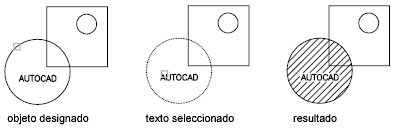

Designar objetos
Determina un contorno a partir de objetos seleccionados que forman un área cerrada.
Seleccionar objetos
Los objetos interiores no se detectan automáticamente. Debe seleccionar los objetos dentro del contorno seleccionado para sombrearlos o rellenarlos conforme al estilo de detección de islas actual.
Cada vez que hace clic en Seleccionar objetos, SOMBREA borra el conjunto de selección anterior.
Al seleccionar objetos, puede hacer clic con el botón derecho en cualquier momento en el área de dibujo para mostrar un menú contextual. Puede deshacer la última designación o todas las realizadas, cambiar el método de selección, cambiar el estilo de detección de islas u obtener una vista preliminar del sombreado o relleno.

Indica el método utilizado para sombrear o rellenar objetos dentro del contorno de sombreado más externo. Si no se ha designado ningún objeto interno, el estilo de sombreado no surte efecto. Puesto que el usuario puede definir un conjunto de contornos concreto, con frecuencia lo mejor es usar el estilo Normal.
Ignorar
Ignora todos los objetos internos y sombrea o rellena a través de ellos.
Exterior (recomendado)
Sombrea o rellena hacia dentro desde el contorno exterior. SOMBREA desactiva el sombreado o el relleno si encuentra una isla interna. Esta opción sombrea o rellena únicamente el nivel más exterior de la estructura y deja en blanco la estructura interna.
Normal
Sombrea o rellena hacia dentro desde el contorno exterior. Si SOMBREA encuentra una isla interna, desactiva el sombreado o el relleno hasta que encuentra otra isla dentro de la primera.
