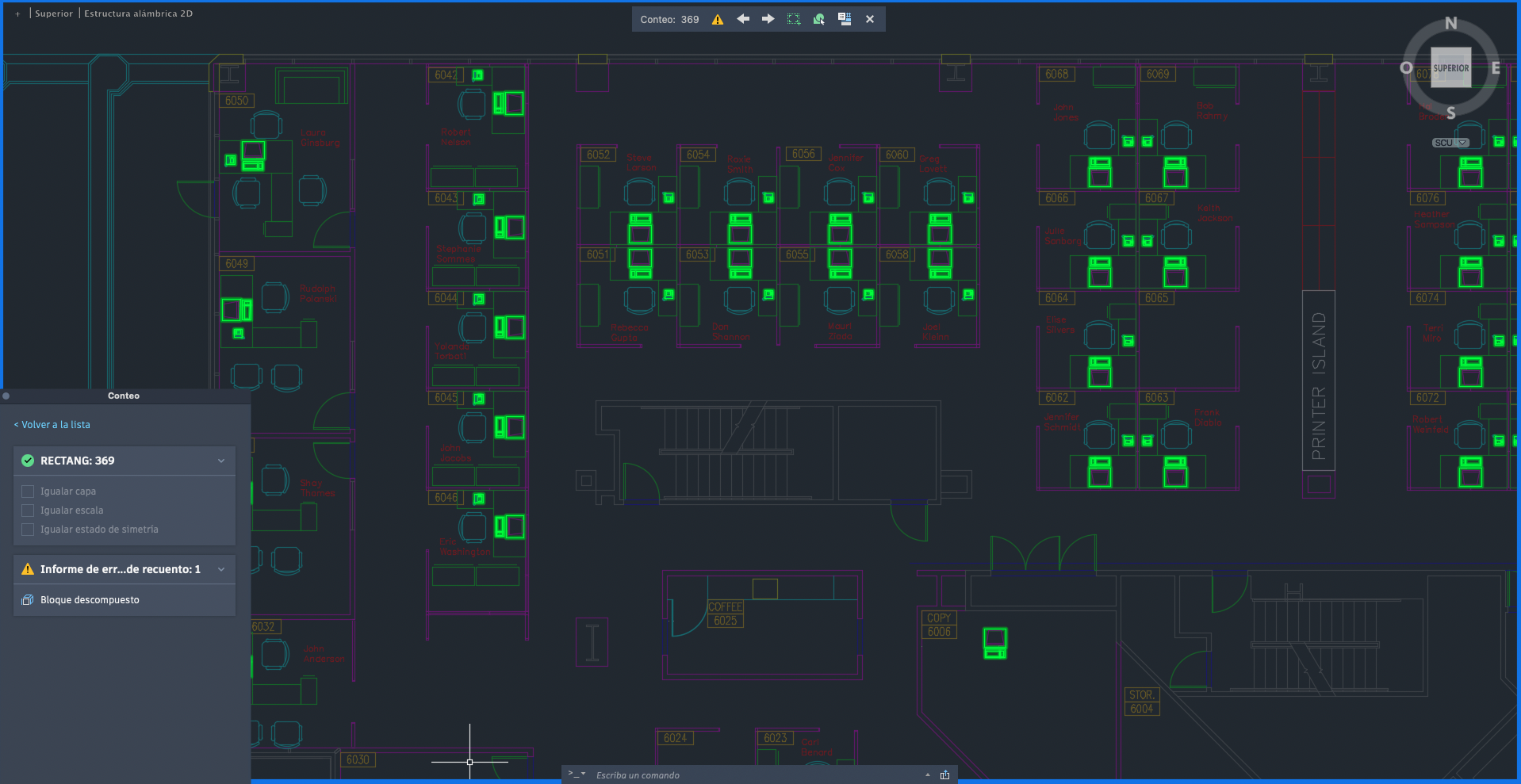

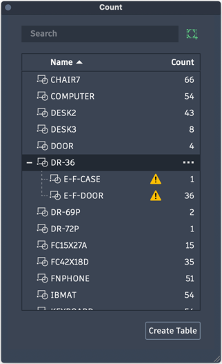

En la paleta Conteo, se muestran los nombres de bloque y el recuento correspondiente de cada bloque. Si se encuentra en un recuento activo, en la paleta Conteo, se muestran los detalles del recuento, incluido el informe de error, si lo hay. En el informe, se muestran los errores de recuento, como los objetos solapados, descompuestos o renombrados.
Lista de opciones
Generar tabla
Inserta una tabla que contiene los nombres de bloque y el recuento correspondiente de cada bloque del dibujo.
Buscar
Filtra los bloques disponibles en cuanto se escriben las primeras letras del nombre o sus palabras clave.
Lista de bloques
Muestra los nombres de bloque y el recuento correspondiente de cada bloque encontrado en el dibujo. Cuando se insertan varias copias de un bloque en el dibujo y estas copias tienen propiedades diferentes, se puede filtrar el recuento en función de las propiedades generales del bloque, como la capa, la escala y el estado de simetría. Se muestran filtros adicionales para los parámetros y los atributos definidos por el usuario de los bloques contados. Haga clic con el botón derecho para ver los filtros.
