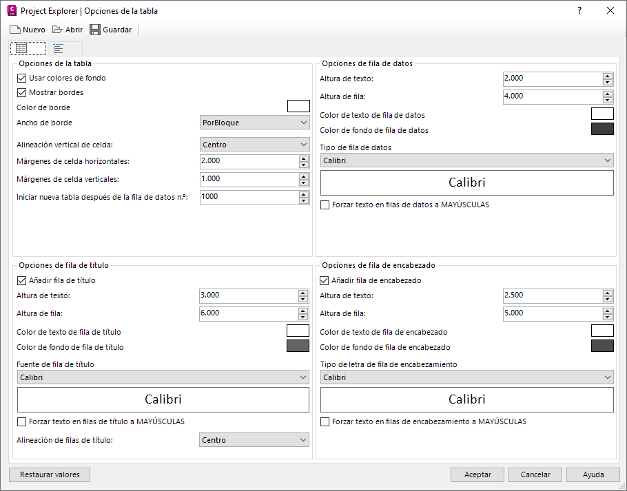

Acerca de la ventana Opciones de tabla
Introducción
Puede acceder a la ventana Opciones de tabla de cualquiera de las dos formas siguientes:
  • En Editar estilo de tabla, en el cuadro de diálogo Crear tabla de AutoCAD, para controlar el diseño y el formato del contenido en las tablas de AutoCAD de salida.
  • En Editar estilo de diseño, en el cuadro de diálogo Crear/editar conjunto de objetos, para controlar el diseño y el formato del contenido en las tablas de AutoCAD de salida creadas con el botón Ejecutar acción para Conjuntos de objetos.
Las Opciones de tabla determinan el color del borde, el tamaño y el tipo de fuente, los márgenes de celda y el estilo visual general de todas las tablas de AutoCAD generadas a partir del Project Explorer.
Estilos de tabla
Las Opciones de tabla se pueden guardar en Estilos de tabla (.xmpa), lo que permite guardar y restaurar con facilidad la configuración de tabla personalizada en cualquier momento o compartirla con otros compañeros.
Restablecer valores por defecto
Las Opciones de tabla que se muestran en la ventana Opciones de tabla se pueden restablecer a la configuración por defecto en cualquier momento haciendo clic en el botón Restablecer val. por def en la esquina inferior izquierda de la ventana Opciones de tabla.
