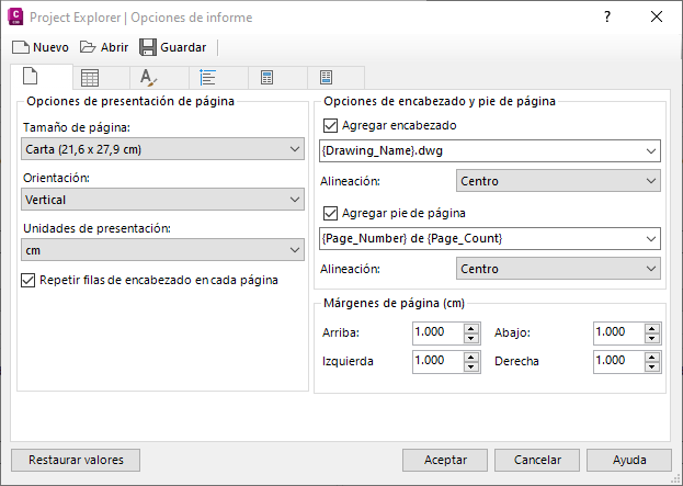

Puede acceder a la ventana Opciones de informe de una de las dos formas siguientes:
  • En Editar estilo de informe, en el cuadro de diálogo Crear informe rápido, para controlar el diseño y el formato del contenido de los informes o las hojas de cálculo de salida.
  • En Editar estilo de informe, en el cuadro de diálogo Crear/editar conjunto de objetos, para controlar el diseño y el formato del contenido en los informes o las hojas de cálculo de AutoCAD de salida creadas con el botón Ejecutar acción para Conjuntos de objetos.
Las Opciones de informe determinan el tamaño de página, la orientación de página, los márgenes de página, los parámetros de encabezado de informe, encabezado de página y pie de página para todos los informes y hojas de cálculo generados a partir del Project Explorer.
Estilos de informe
Las Opciones de informe se pueden guardar en Estilos de informe (.xmpr), lo que permite guardar y restaurar fácilmente la configuración de informe personalizada en cualquier momento o compartirla con otros compañeros.
Restablecer valores por defecto
Las Opciones de informe que se muestran en la ventana Opciones de informe se pueden restablecer a la configuración por defecto en cualquier momento haciendo clic en el botón Restablecer val. por def en la esquina inferior izquierda de la ventana Opciones de informe.
