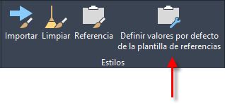

Este cuadro de diálogo se muestra cuando se selecciona la casilla Valores por defecto de la plantilla de referencias en la ficha Administrar. El comando Valores por defecto de la plantilla de referencias solo está disponible en la cinta de opciones cuando se trabaja en un archivo DWT.
También puede acceder a este cuadro de diálogo desde el cuadro de diálogo Opciones de plantilla haciendo clic en Establecer valores por defecto.

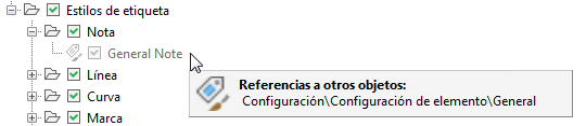

Algunas casillas de verificación no se pueden desactivar si otros componentes dependen de ellas. Si un componente se muestra en gris, quiere decir que otro componente que está seleccionado actualmente hace referencia a él y, por tanto, la casilla de verificación no se puede desactivar.
Puede mover el cursor sobre el componente para mostrar información de herramientas que indica dónde se hace referencia al componente.
En este ejemplo, la Configuración general de elemento hace referencia al estilo Nota general, por lo que la casilla de verificación de Nota general no se puede desactivar.
