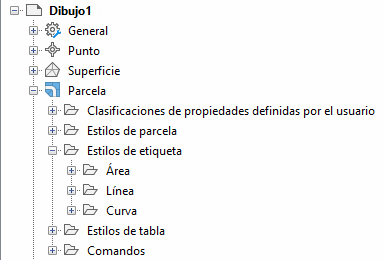

Los estilos de parcela disponibles se pueden ver en la colección Parcela, dentro del Espacio de herramientas, en la ficha Configuración:

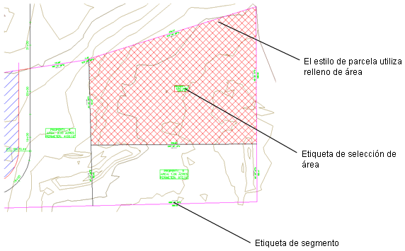

Existen estilos de etiquetas independientes para áreas de parcela y segmentos de parcela.
Estilo de visualización de parcela y dos tipos de etiqueta
Es posible crear, modificar, copiar, cambiar de nombre o suprimir cualquier estilo, incluido el estilo Estándar haciendo clic con el botón derecho en un estilo del árbol de Parcela y, a continuación, seleccionando un elemento del menú contextual. Tenga en cuenta, no obstante, que no es posible suprimir un estilo que se encuentre en uso.
