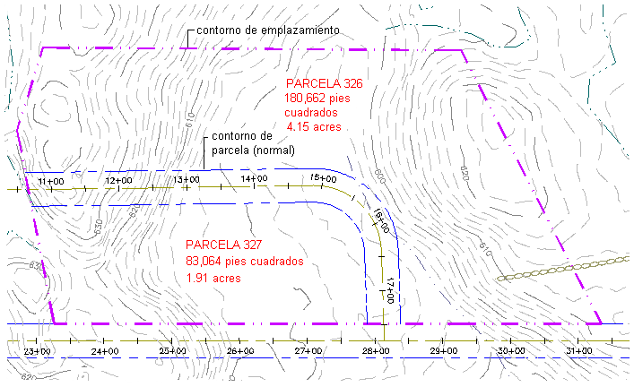

Las parcelas de una colección pueden estar disociadas o en contacto, pero nunca solapadas. Si se intentan solapar dos parcelas, la región en la que se produce dicho solapamiento define una tercera parcela. De manera similar, cuando una alineación cruza una parcela, la divide en dos parcelas. En la siguiente ilustración, antes de añadir la alineación, el emplazamiento era todo una parcela:
