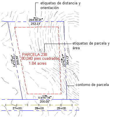

Un contorno de parcela es un polígono cerrado. Los puntos en los que se unen los segmentos de línea reciben el nombre de nodos. Existen dos tipos de segmento: de línea y de curva.
Cada parcela presenta un área de etiqueta que se refiere a la parcela como un todo. Para seleccionar una parcela, haga clic en la etiqueta de área. Una parcela también puede tener etiquetas de segmento y tablas asociadas, que presentan información sobre la parcela. Las etiquetas pueden contener campos de propiedad definidos por el usuario.
Cada parcela mantiene la información sobre sus segmentos y nodos, así como sobre el área que éstos rodean. La edición de segmentos de parcela actualiza de forma dinámica las propiedades de la parcela. La supresión de un segmento puede ocasionar la fusión de una parcela con otra.

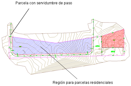

Región de la parcela antes de la subdivisión en parcelas individuales
