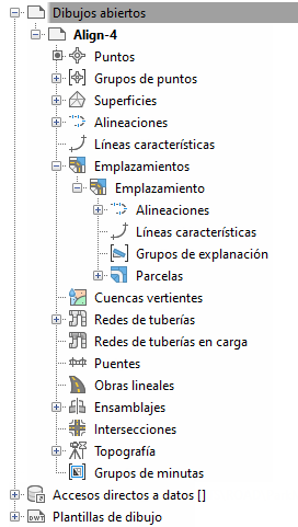

En la ilustración siguiente se muestra el árbol del prospector expandido correspondiente a un dibujo:
