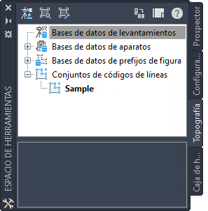

La ficha Topografía permite administrar la configuración de usuario de topografía y del sistema, así como los datos de levantamiento.
Los datos de levantamiento se administran en la ficha Topografía del Espacio de herramientas y no en la ficha Prospector como otros objetos.
Haga clic con el botón derecho en las colecciones y los elementos para acceder a los comandos.
Esta ficha muestra datos del proyecto de topografía, organizados en las bases de datos de proyectos, aparatos y prefijos de representación topográfica. Las bases de datos de proyecto registran los puntos, las redes y las representaciones topográficas. Las bases de datos de aparatos registran desviaciones estándar y otros parámetros operativos de elementos individuales del aparato de topografía. Las base de datos de prefijos de figura registran las rutinas de conversión que se aplican cuando se crean parcelas, edificios u otras figuras a partir de puntos de levantamiento.
El contenido de la ficha Topografía no es específico de cada dibujo. Esta ficha refleja los datos de levantamiento de la carpeta Projects de Autodesk Civil 3D y facilita así el acceso a estos datos desde diferentes dibujos.
Puede crear consultas de levantamiento para filtrar los puntos de levantamiento y las figuras de un proyecto. Los puntos y las figuras se pueden convertir en puntos y parcelas de Autodesk Civil 3D, o bien añadirse a una superficie como puntos o líneas de rotura.

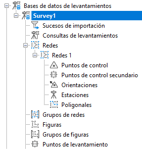

El árbol de Topografía proporciona acceso a la configuración y los datos de levantamiento:
La mayoría de las colecciones y elementos del árbol de Levantamiento disponen de comandos de menú contextual estándar. Para mostrar el menú contextual, haga clic con el botón derecho en una colección o un elemento del árbol del prospector.
