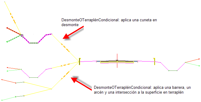

Un ensamblaje que contiene uno o más subensamblajes condicionales se conoce como ensamblaje condicional. Si se dispone de un ensamblaje condicional en el dibujo, los subensamblajes especificados se aplicarán automáticamente en los P.K. cuando se den las condiciones.
Por ejemplo, un ensamblaje de obra lineal condicional podría incluir dos subensamblajes DesmonteOTerraplénCondicional. El primer subensamblaje DesmonteOTerraplénCondicional se puede configurar para aplicar una cuneta cuando exista una condición de desmonte. El segundo subensamblaje DesmonteOTerraplénCondicional se puede configurar para que aplique una barrera, un arcén o una intersección en la superficie cuando exista una condición de terraplén. Si se utilizan los subensamblajes condicionales, podrá reducir el número de regiones de obra lineal y de ensamblajes que debe mantener.
En la ilustración siguiente se muestra un ejemplo de un ensamblaje que contiene un subensamblaje DesmonteOTerraplénCondicional configurado para que aplique una cuneta en situaciones de desmonte; y otro subensamblaje DesmonteOTerraplénCondicional configurado para que se aplique una barrera, un arcén y una intersección en la superficie en situaciones de terraplén.
