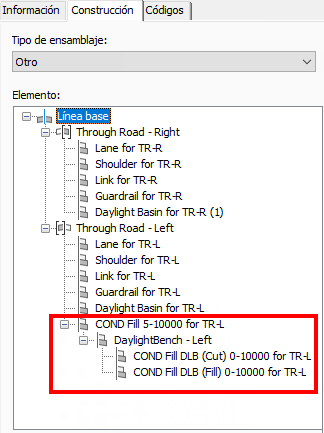

El siguiente paso es asignar nombres descriptivos a cada uno de los subensamblajes en el ensamblaje condicional. Si se asignan nombres descriptivos a los subensamblajes, resultará más sencillo identificarlos cuando esté asignando los objetivos, y le permitirá identificar los subensamblajes en la colección Subensamblajes de Prospector.
Los subensamblajes que se añaden a un lado de un ensamblaje muestran los nombres por defecto, seguidos del lado en el que se han añadido.
Después de asignar nombres descriptivos a los subensamblajes condicionales, el último paso consiste en establecer los objetivos de obra lineal.
