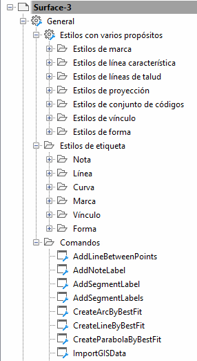

Utilice la colección General para crear estilos con varios propósitos y estilos de etiqueta que puedan utilizar más de un tipo de objetos.
Las tuberías y los objetos de superficie pueden compartir los estilos de renderización de la colección Estilos de varios propósitos general, mientras que las obras lineales y las explanaciones comparten los demás estilos de esta carpeta.
Las líneas, curvas, líneas características y obras lineales utilizan los estilos de etiqueta de la colección General. Esta colección también contiene estilos de etiqueta de nota, que no son específicos para un objeto.
A continuación se muestra una ilustración de la colección General:
Para mostrar un menú contextual que contenga los siguientes comandos, haga clic con el botón derecho en un nombre de estilo:
